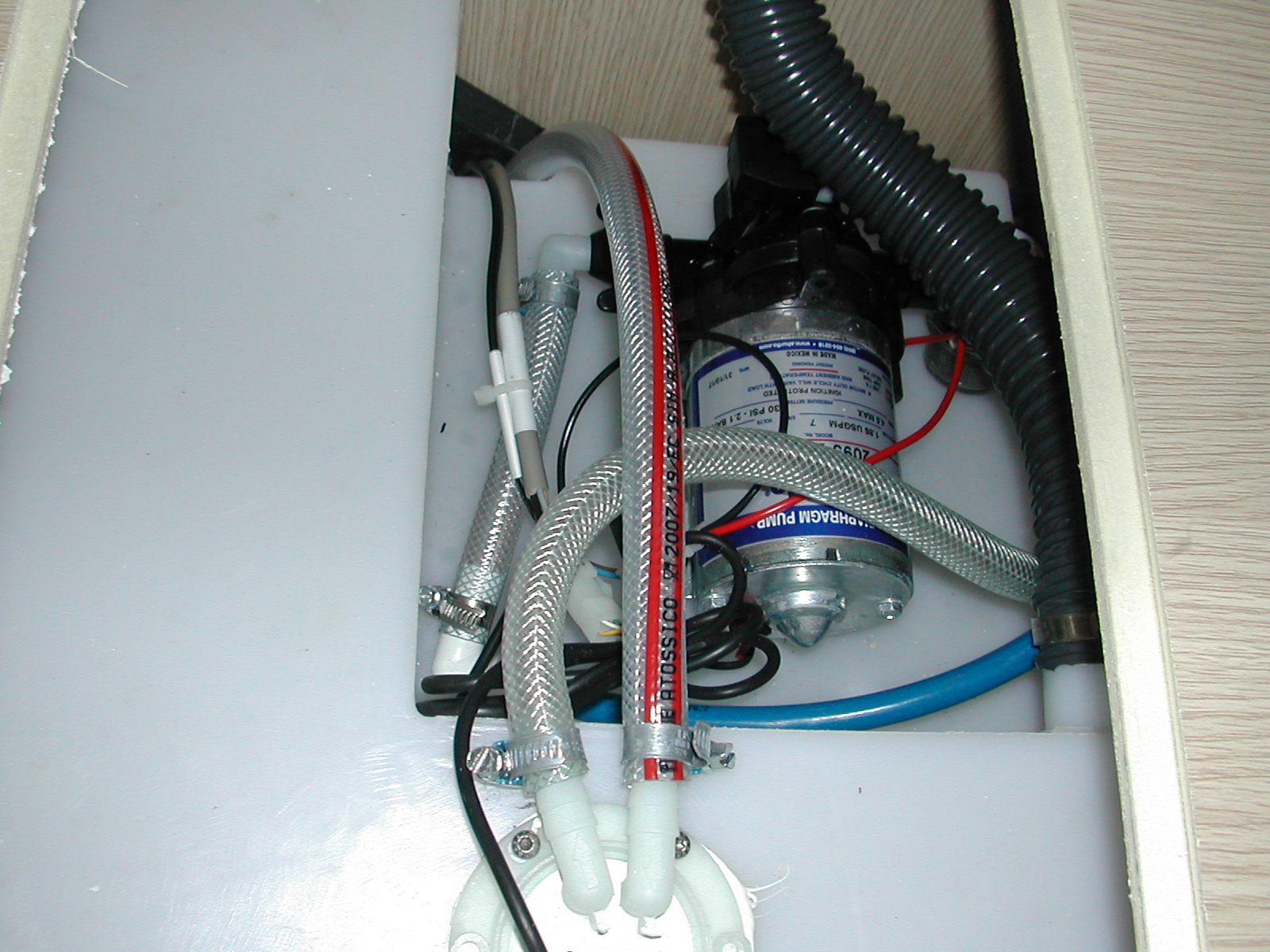

Es handelt sich um eine "SHURflo Frischwasserpumpe für Wohnmobile" und ist auf dem Tank verschraubt (Bild sh. unten).
Der Saugschlauch, der links aus dem Tank heraus kommt, ist ganz offensichtlich nicht mit Wasser gefüllt, dabei steht im Manual, dass "mit dieser Pumpe der Ansaugvorgang über einen 1,8 m langen, vertikal verlaufenden Schlauch erfolgen kann." Dabei ist hier der Schlauch im 95P kaum 30 cm tief!
Gruß tonreG

Re: Wasserpumpe baut keinen Druck auf
Danke für die Infos.
Dann vermute ich mal, das er einfach etwas Luft ansaugt zwischen Pumpe und Tank.
Hallo, ich habe bei unsrem Wohnmobil noch kein Wasser eingefüllt.
Versuche mal die Saugleitung abzuschrauben. Stecke einen Trichter auf dem Schlauch und halte diesen dann hoch.
Ein Helfer sollte dann die Saugseite mit Wasser befüllen und die Pumpe starten.
Wasserhahn öffnen.
Da die Pumpe nun nicht ansaugen muss, sollte die das Wasser fördern können.
Ansonsten die Pumpe ausbauen und prüfen.
Ich meine, in der Anleitung ist eine Explosionszeichnung bei.
