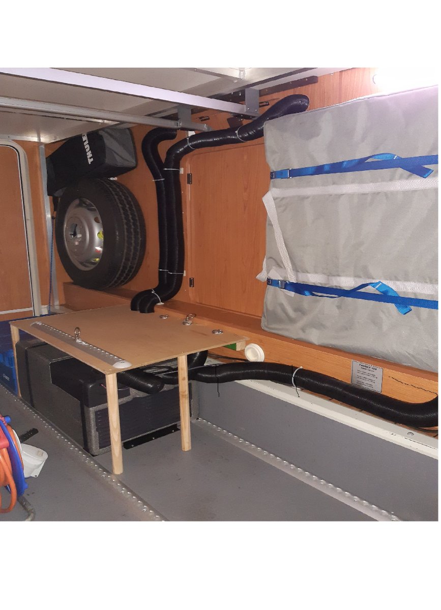

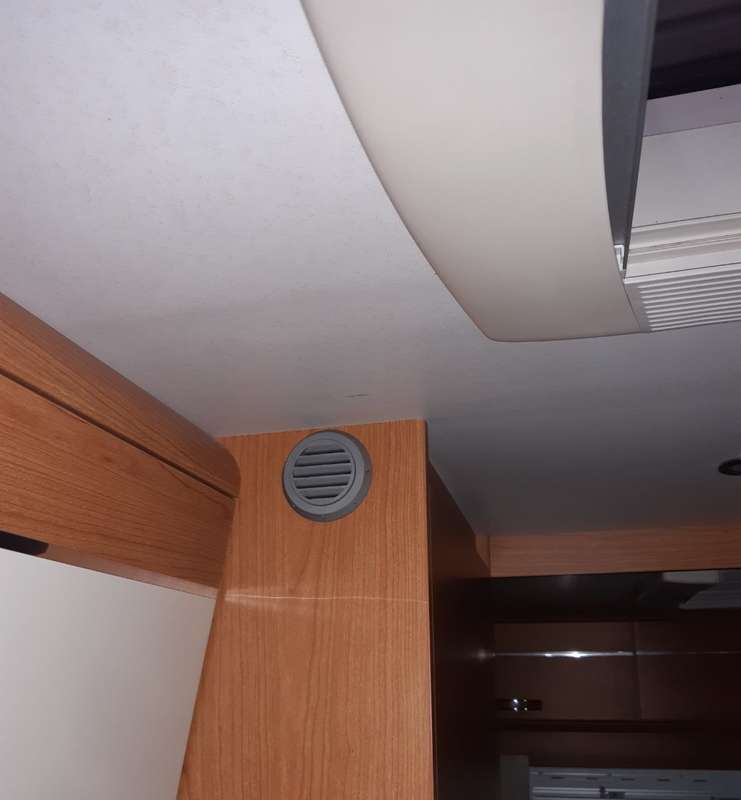

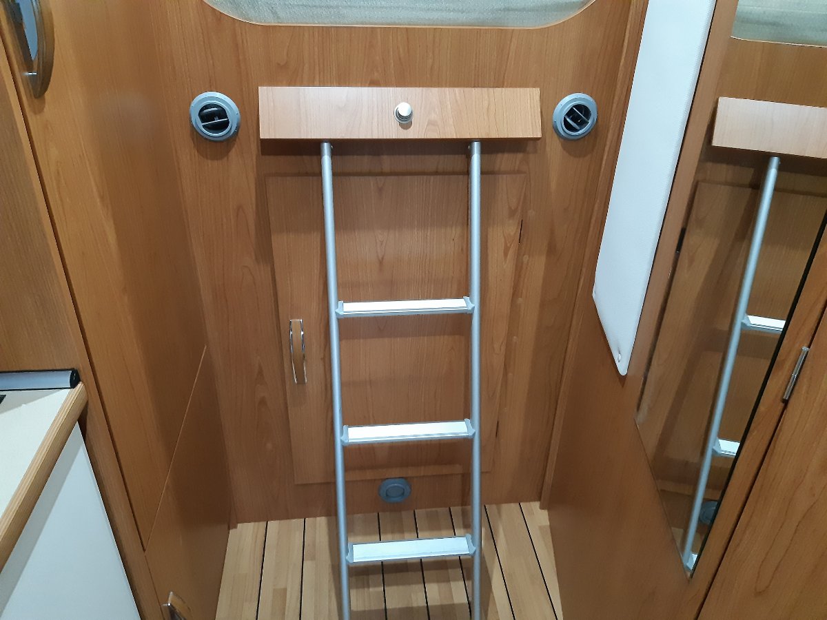

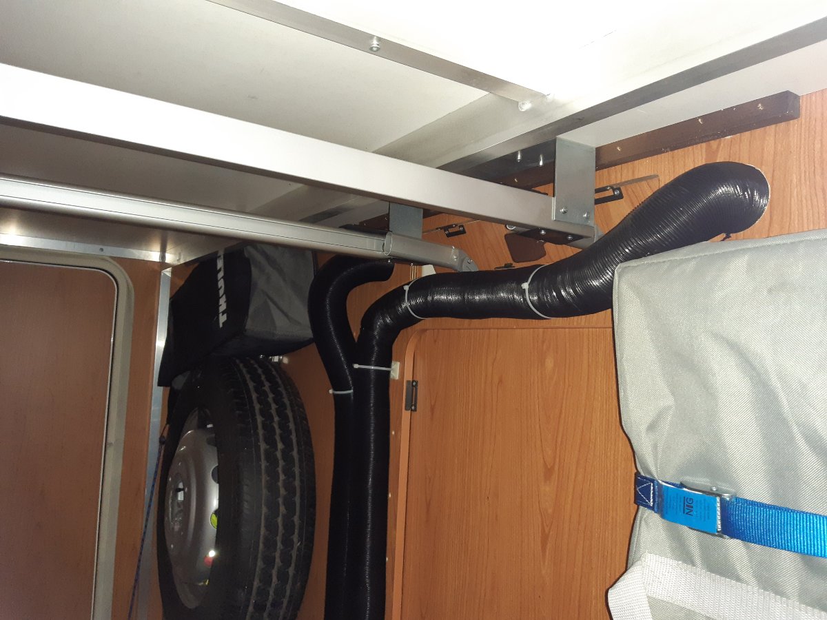

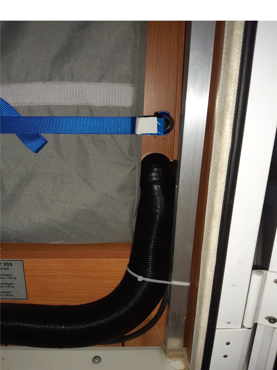

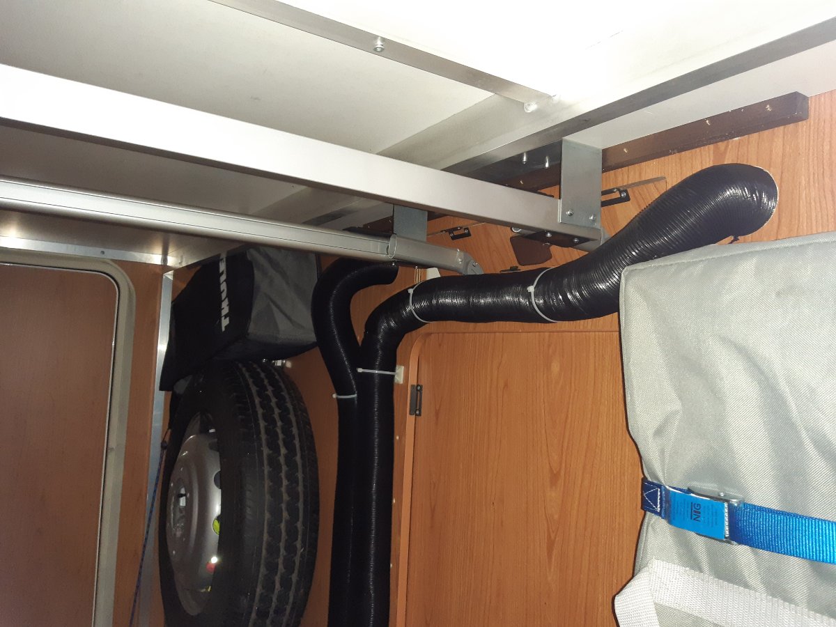

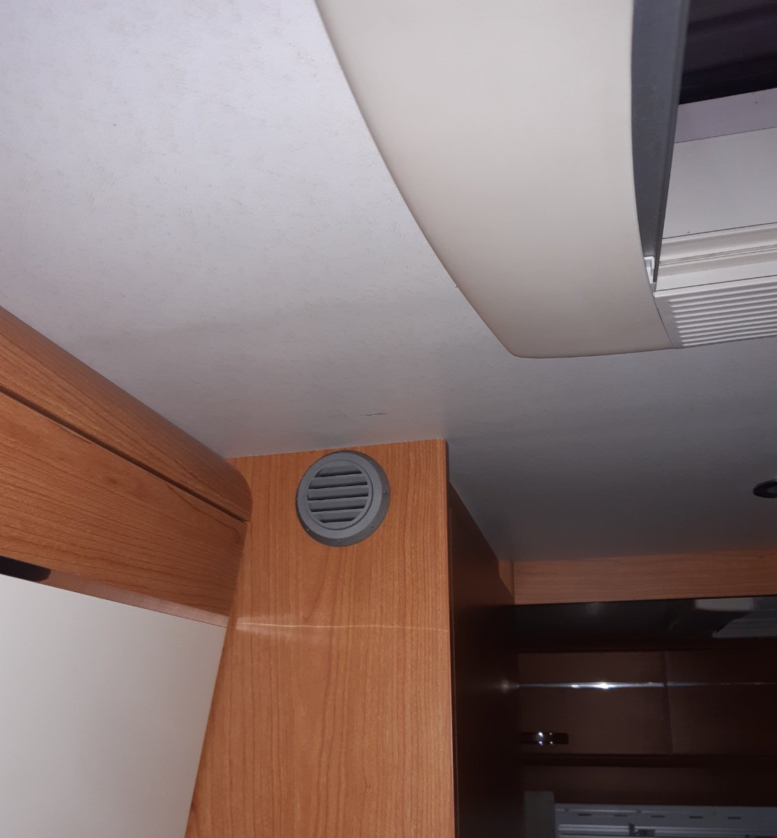

ich habe gestern bei uns eine Staukastenklima in der Heckgarage verbaut.
Luftaustritt jeweils links und rechts neben dem Durchgang zur Heckgarage.
Und einmal seitlich von unten in den Kleiderschrank...
...um dann unter der Decke wieder raus zu kommen.

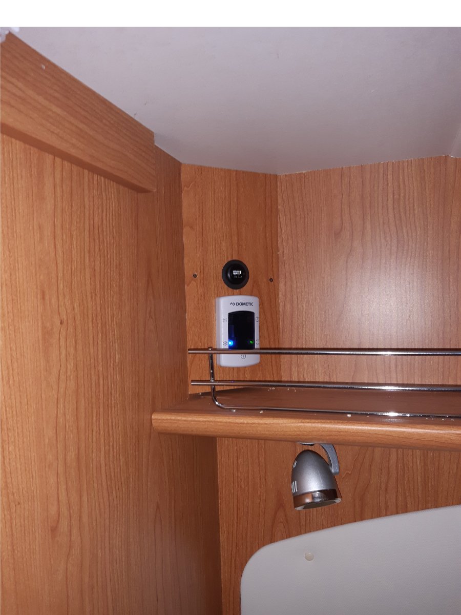

Empfänger für die Fernbedienung fand seinen Platz im hinteren Bett.
Hätte ihn evtl. auch irgendwo anders platziert, aber länger war das Kabel nicht.
Die ganze Aktion hat mit Denkpausen und Lösungsfindung ca.12h in Anspruch genommen. Testlauf war von der Kühlleistung her voll zufrieden stellend.

Saubere Arbeit!

Ob das mit der Abdeckung der Klima in der Garage schon die "Endlösung" ist, wird sich im nächsten Urlaub zeigen. Evtl. kommt da auch noch eine geräuschdämmende Kapselung drum.

die Umluft zieht die Anlage durch die geöffnete Klappe der Leiter (siehe Bild). Bei großer Hitze öffne ich die Verbindungstür zur Garage noch ein kleines Stück. Ist aber eigentlich nicht notwendig, denn wenn die Leiterabdeckung vollständig geöffnet ist zieht es da ganz ordentlich durch. In unserem Vorgängerwomo hatten wir eine Truma Saphir in der Sitzkiste verbaut. Ich fand die aussen leiser und bilde mir ein, sie hat auch kälter gemacht. Kann aber wie gesagt auch Einbildung sein, denn das alte Womo war kürzer und der Einbauort über dem Kraftstofftank. Das hat evtl. die ausströmende Luft schon mal abgefangen und das Ausblasgeräusch gedämpft. Ich überlege noch mir einen Truma Ausblaskanal nachzurüsten. Dann darf man allerdings (laut Truma) die Heizfunktion nicht nutzen.
Die Garage ist natürlich ein Resonanzkörper. Eine Bautenschutzmatte o.ä. unter der Klima wirkt Wunder. Wenn in der Sitzkiste der Gurtbock nicht gestört hätte, wäre das wieder meine erste Wahl gewesen.

Die 2700W sind die max, Kühlleistung, Die Dometic hat Softstartfunktion und braucht bei voller Leistung 5,1A. Letzten Sommer in Italien haben die 6A- Plätze zum Betrieb der Klima gereicht. Mit kleinster Gebläsestufe gestartet und nach Anspringen des Kompressors erst hoch geschalten. Ladegerät oder andere Verbraucher sollten bei schwach abgesicherten Plätzen dann natürlich ausgeschaltet sein. Die Sofstartfunktion hat die Truma wiederum nicht.
Eine Änderung der Luftverteilung habe ich nach letztem Sommer noch vorgenommen. Der Luftauslass unter der Decke Richtung Wohnraum wurde still gelegt und dafür ein Neuer im Bereich des Heckbettes (ebenfalls knapp unter der Decke) verlegt. Wir haben festgestellt, daß man sich tagsüber eh draussen aufhält und es wichtiger ist wenn der Schlafbereich gekühlt ist. Der alte Luftauslass dient jetzt als Schrankbelüftung.
