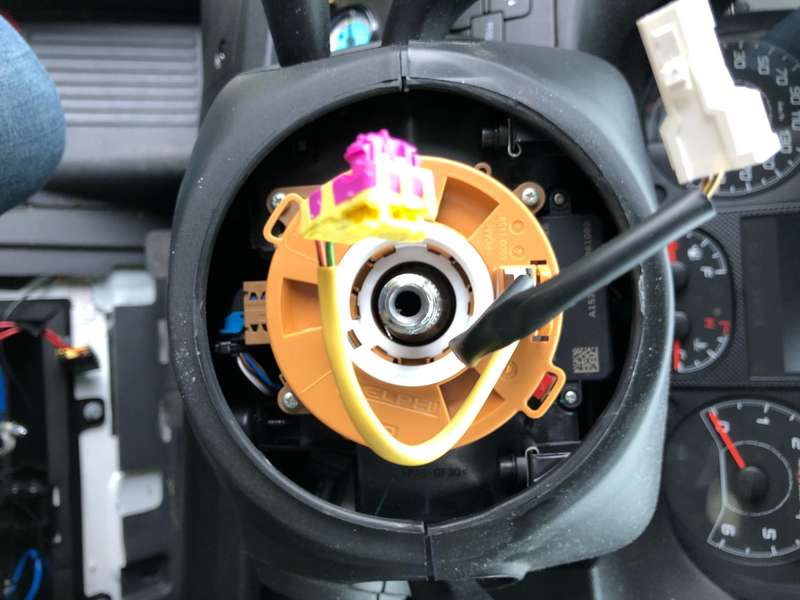

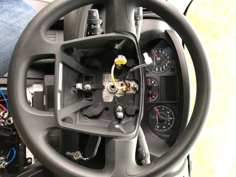

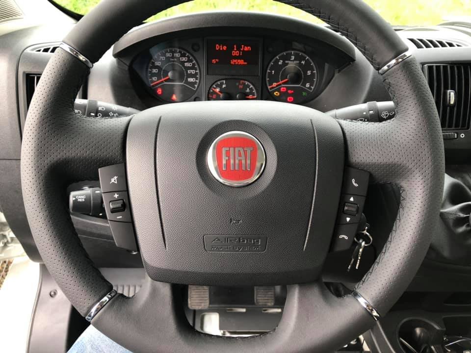

Aus Langeweile Multifunktionslenkrad eingebaut, funktioniert 1A
Re: Multifunktionslenkrad
Top !

So… man benötigt neues Originales Lenkrad ( 6 Schalter) . Zur zeit gibt die bei Ebay neu für 279 Euro. Etwas schwieriger ist passenden Schleifring mit 3 Anschlüssen zu kaufen, Teilenummer 59001157 . Gebraucht für etwa 80-100 euro. Für eures Radio benötigt Ihr auch einen Fernbedienung Adapter.
Der Ausbau und Einbau ca. 60 minuten.

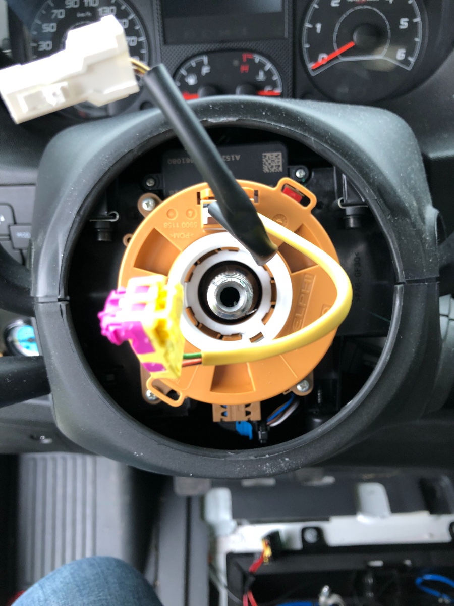

Batterie abklemmen für ca. 30 minuten,dann airbag ausbauen. Anbei link
https://www.youtube.com/watch?v=Pzkepa19NpM
Danach mit 24 Nuss Mutter abschrauben, schleifring mit 3 schrauben lösen und abziehen.
Neues Schleifring einsetzen und festschrauben .neues Lenkrad einsetzen, Stecker verbinden und Airbageinrasten,
Am ende Batterie einklemmen. Fertig

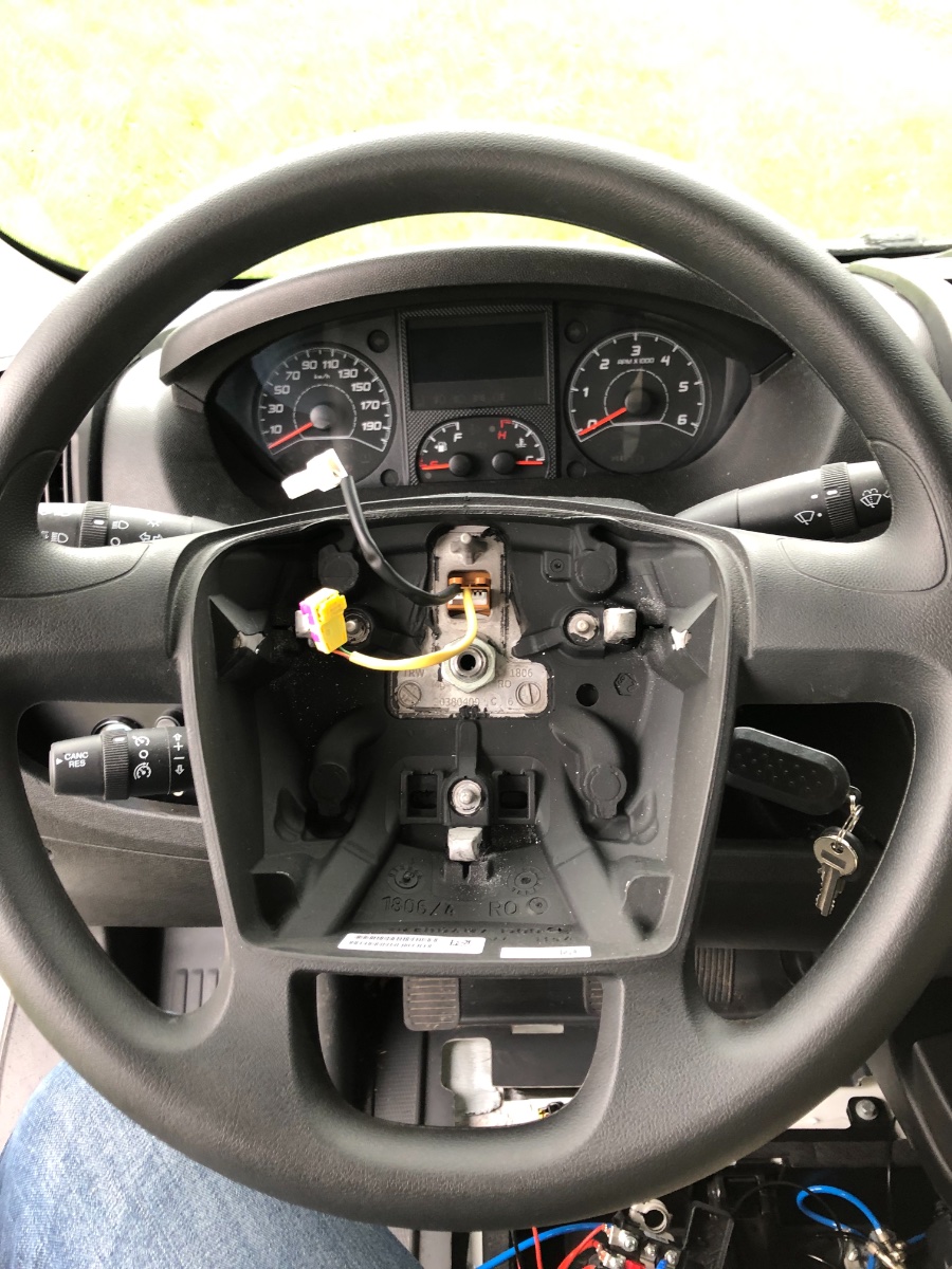

Wenn Du möchtest kannst das auch in einer Werkstatt machen lassen, würde aber ne Freie Werkstatt empfehlen weil laut Fiat ist eine Nachrüstung technisch nicht machbar ist.
Also Handwerklich würde sagen einfacher als Doppel DIN Autoradio in Ducato nachzurüsten
Zeitlich sieht so:
-Batterie abklemmen 5 Minuten
Ruhen lassen 30 Minuten
- Airbag aushobeln 3 Minuten
-Lenkrad Ausbauen 2 Minuten
-Schleifring ausbauen 2 Minuten
Alles zusammenbauen Mit Batterie 10 Minuten.
Zeitlich sieht so:
