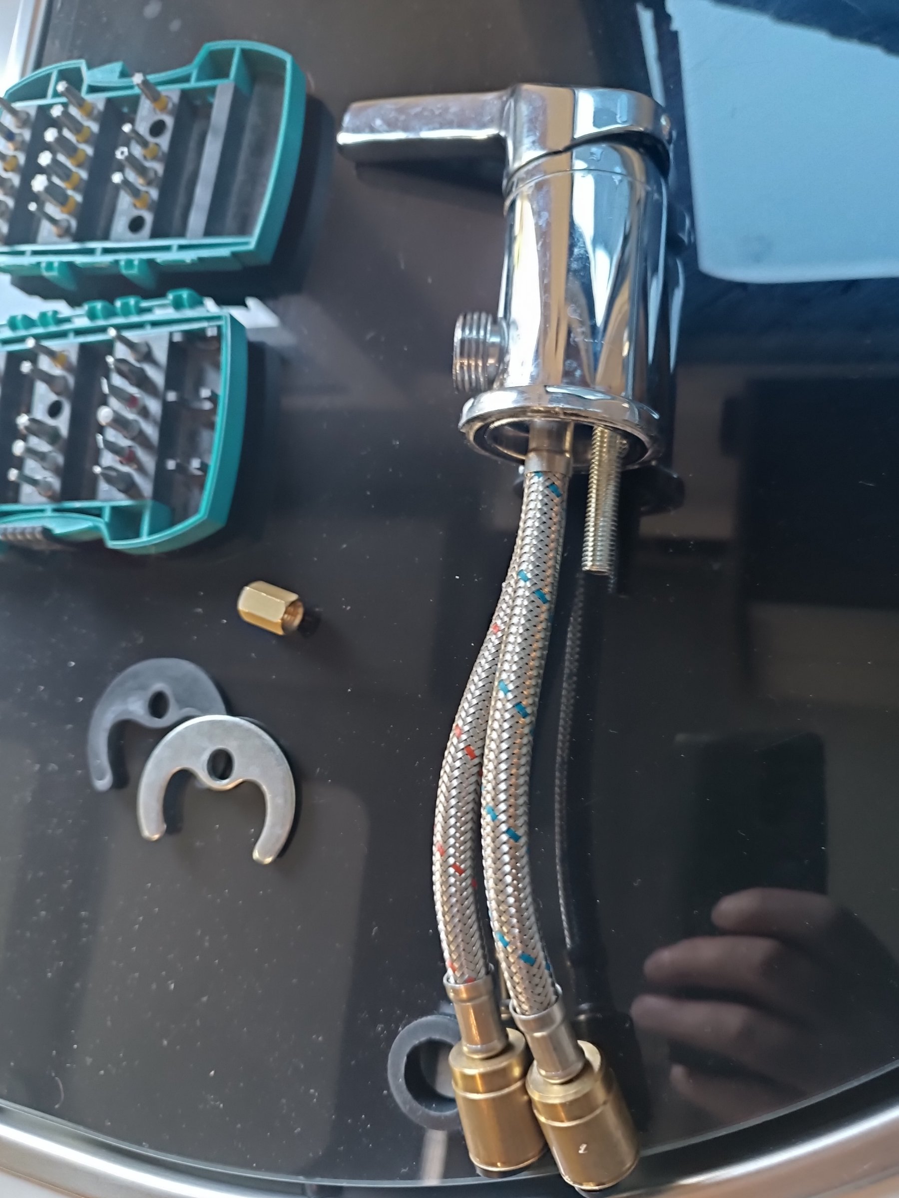

kurz vor unserer Urlaubsreise muss natürlich der Wasserhahn anfangen zu tropfen.
Die Werkstatt wo ich einen Tag vor Reiseantritt Service und TÜV-Abnahme hatte, wollte sich wegen Fremdfabrikat der Sache nicht annehmen.
Die Pumpe wird, zumindest bei mir, per Druckschalter geschaltet.
Nun sind wir wieder von unserer Frankreichtour zurück ( nach unzähligen Wasser an und Wasser ausschalten :roll: )
Also Verkleidung ab und Duschmischer ausgebaut. :shock:
Habe den ganzen Morgen damit vertrödelt einen Mischer mit diesen Anschlüssen zu finden.
Weiß vielleicht von euch jemand eine Adresse wo ich so einen bekommen kann, oder noch besser einen Adapter damit ich einen handelsüblichen verbauen kann?

ich würde mal nach solchen Adaptern suchen:
https://www.ebay.de/itm/166073472996?mk ... media=COPY
Kommt natürlich auf die benötigten Maße an.

Wo tritt denn das Wasser aus?
Anfang des Jahres war der Hahn an der Spüle undicht, da kam das Wasser oben herraus. Habe den Hahn zerlegt, die Kartusche eingefettet, wieder zusammengeschraubt und bis heute ist er dicht.
Wo das Kalt Warm, Blau Rot Symbol drauf ist, das ist eine Abdechung, diese mit einem ganz feinen Schraubendreher rausfriemeln. Dahinter ist eine 10er Torxschraube, diese lösen, dann lässt sich der Hebel nach oben abziehen. Nun die halbkugelförmige Abdeckung abschrauben, dann kommt eine Verschraubung, glaube 27mm zum vorschein, diese losschrauben und die Kartusche entnehmen, die Dichtung einfetten und wieder zusammenschrauben.
Ansonsten müssten die Schläuche auch eingeschraubt sein und sich abschrauben lassen, diese dann in eine Baumarktarmatur einschrauben und die dann einbauen.

was meinst du denn mit "Gegenstück".? Du hast doch das gleiche Teil verlinkt wie ich, nur von einem anderen Hersteller. Eine Seite Außengewinde für die Flexschläuche (m.M. nach müßte das 3/8" sein), auf der anderen Seite Steckanschluß für die Kunststoffrohre (vermutlich 10 oder 12 mm).

@ Bernd der Duschkopf tropfte und nach blockieren des Duschschlauches kam Wasser unter dem Mischhebel
Die Kartusche ließ sich leider nicht herausdrehen.
Habe mir nun einen neuen Mischer im Frisörbedarf besorgt,
einen Mischer nur einem Duschschlauchanschluss war im Baumarkt nicht zu bekommen..
Nicht der Beste, aber für 38,- ok.
Dalie alten Anschlüsse habe ich wiederverwendet, habe es einige Zeit offen gelassen, scheinbar halten sie dicht.
Die Adapter werde ich mir bestellen, und in die Werzeukkiste legen. In der Küchenzeile wird's dann ein standard Wasserhahn.
