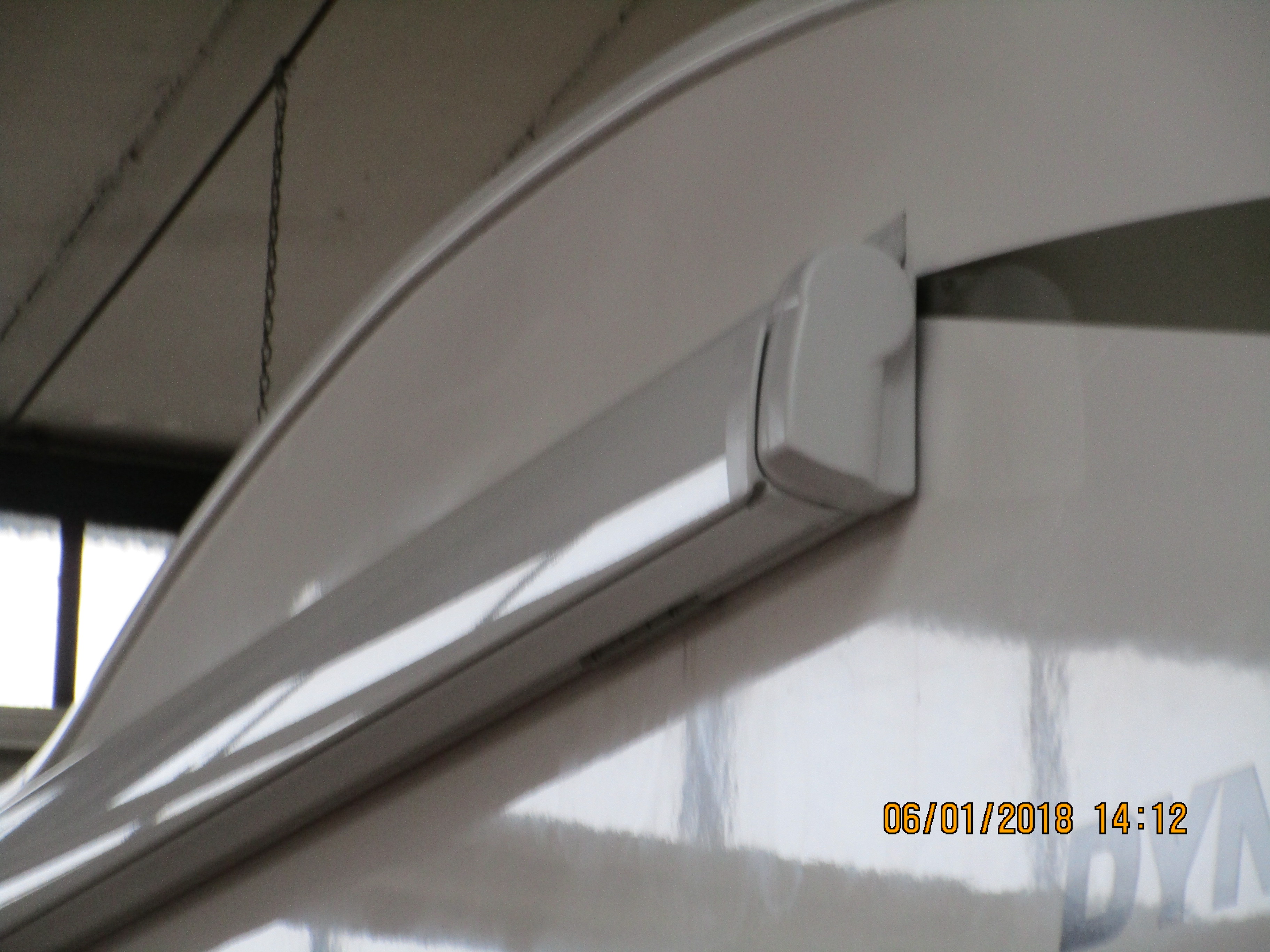

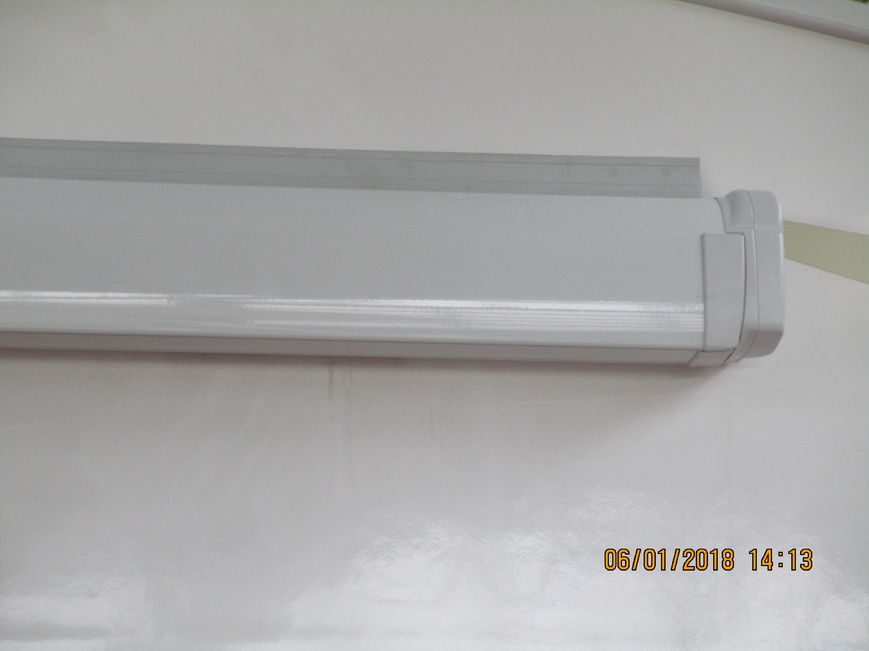

haben festgestellt,das Regenwasser zwischen Markise und Wand des Wohnmobils runterläuft.
Habt ihr das auch oder ist die Markise oben abgedichtet ?????
Haben jetzt ein Markisengummi von Thule oben an der Markise angebracht.
Jetzt gibt es keine Dusche mehr von oben.

ich hab das Dichtgummi beim Campingshop Wagner bestellt. www.CampingshopWagner.de
Wird aufgeklebt,ruhige Hand und 1. Helfer sind ganz gut.
Haben die Markise abgebaut,geklebt und nach 72 Std. wieder angebaut.
Mussten beim Anbringen der Markise etwas tricksen,da bei meinem XGO P68 die Markise sehr hoch sitzt
und das Gummi mit der Dachkante kollidiert.
Dichtgummi für TD 4900
Länge 4 mtr.
Bestellnr.: 432805
Dichtgummi ist für die Thule Markise.
Gruß Uwe

Abbau der Markise zu zweit war kein Problem.
Markise war mit 8 Schrauben befestigt.Nach Lösen der Schrauben die Markise kleines Stck.
nach oben schieben und dann konnte man die Markise abnehmen.

Haben beim Anbringen des Klebebandes Nudelholz genommen.
Damit konnte man besseren Druck ausüben gegenüber dem Nahtroller
