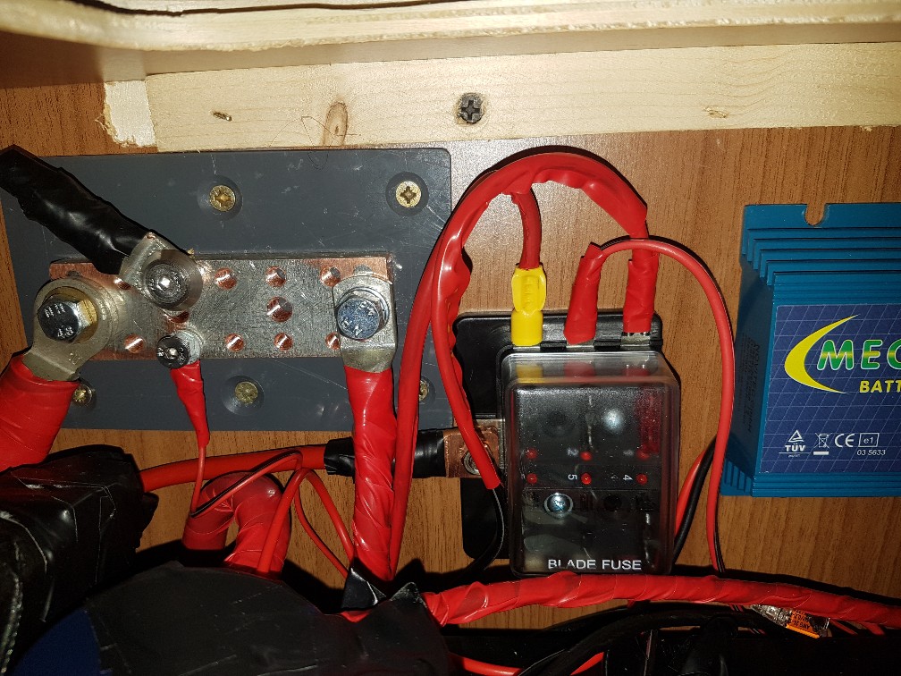

Re: Diverse Einbauten
Kupferschiene 10mm stark. Hier noch im Rohbau...
Rechts ist ein Stück vom Batterie Pulser zu sehen. Ist ein Megapulse

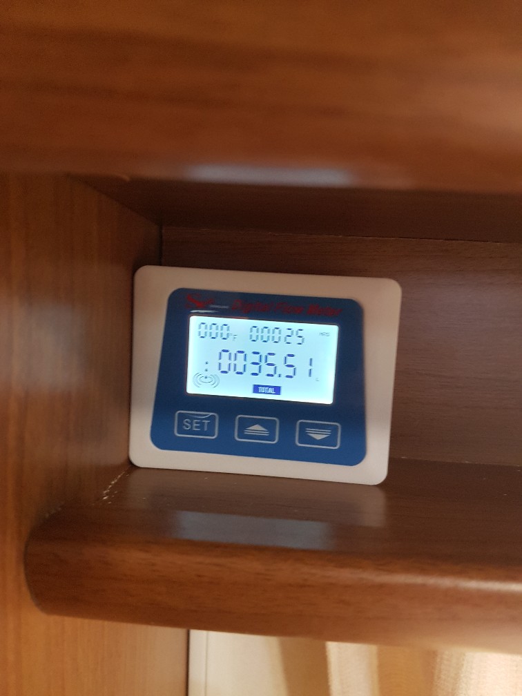

Hier schon mal der Wasser Zähler. Einfach in den Ansaugschlauch der Pumpe und 3 Batterien hinein. Batterien halten ca.8 Monate.
€ 20,88 13%OFF | Digital LCD display Wasser flow sensor meter durchflussmesser totameter Temperatur zeit aufzeichnung Mit G1/2 flow sensor
http://s.aliexpress.com/ie6JryUj
Hallo Michael,
wenn ich das richtig sehe, wird das Wasser was du entnimmst gemessen?
Oder wird auch eine Einfüllmenge gemessen?......die Restmenge wird so nicht Litergenau angezeigt oder ?
Danke.
Andreas
Danke.
Andreas
- aventura565
- Beiträge: 99
wenn ich den Tank gefüllt habe, stelle ich das Gerät auf 0. Wenn es bei 100 angekommen ist, weiß ich, es ist leer
. Habe 100l Tank.
Es zeigt halt den Verbrauch an. Ich will ja nur sehen, wann ich nachbunkern muss
