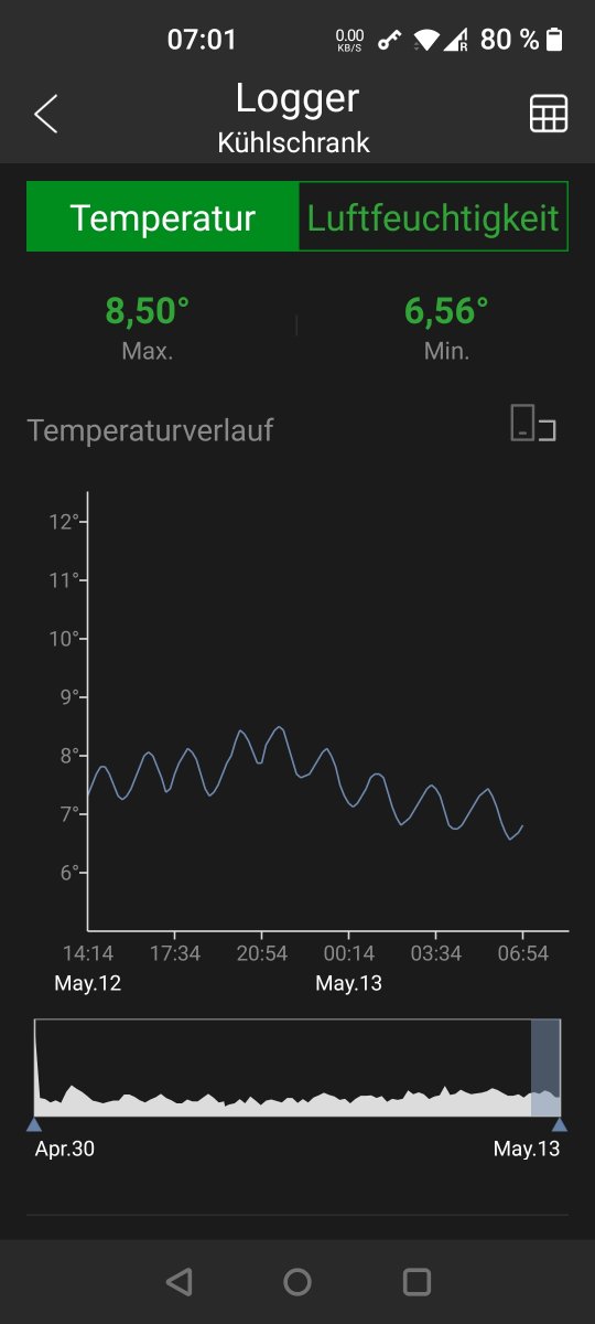

Ein Sensor liegt im Kühlschrank, Bierindikator geht bei mir nicht... ;) . In einer kleinen Tüte verpackt im oberen Fach. Zeigt auch an wenn die Gasflasche alle ist.....
Auf dem Shot sieht man sehr gut den Temperaturverlauf im Kühlschrank. Der kleine Ausreißer vor 20:00Uhr ist ein Zeichen das die Tür geöffnet worden ist.

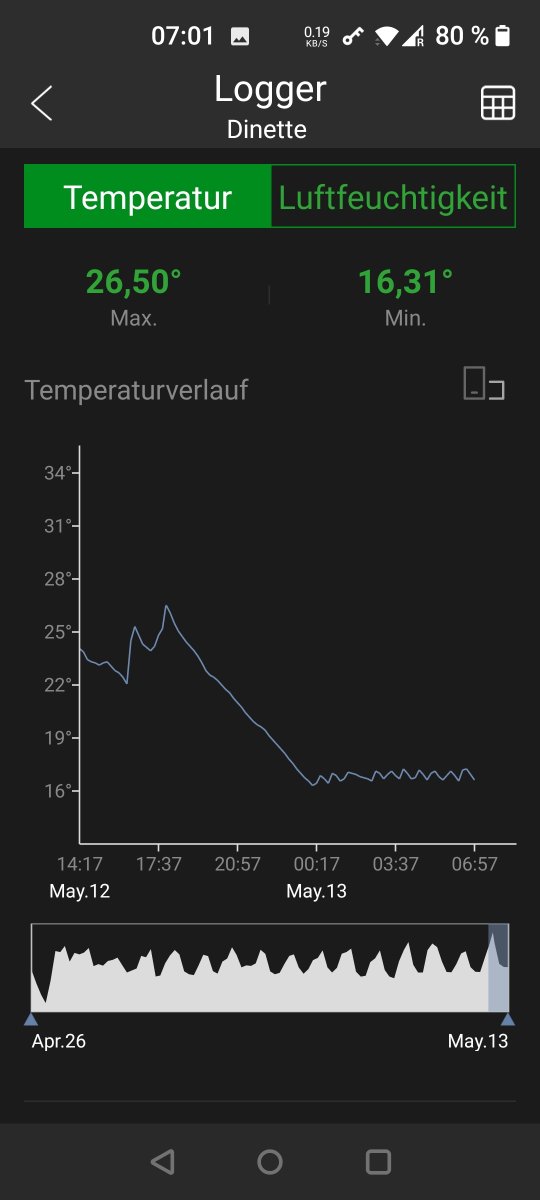

Ein Sensor für die Raumtemperatur - auch zur Kontrolle wie die Heizung Nachts arbeitet. Zuviel muss ja nicht sein.....
In dem Plott siegt man das Absinken der Raumtemp. bis 00:00Uhr und danach das Heizen der Heizung auf ca. 16°C.
