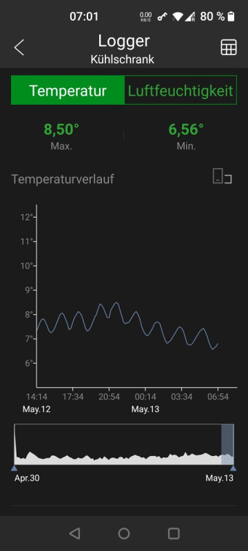

Ein Sensor liegt im Kühlschrank, Bierindikator geht bei mir nicht...
. In einer kleinen Tüte verpackt im oberen Fach. Zeigt auch an wenn die Gasflasche alle ist.....
Auf dem Shot sieht man sehr gut den Temperaturverlauf im Kühlschrank. Der kleine Ausreißer vor 20:00Uhr ist ein Zeichen das die Tür geöffnet worden ist. Ein Sensor habe ich draußen mit Magnet an der Karosserie im Schatten. Ein weiterer lag mal in der Garage - ist aber jetzt über......

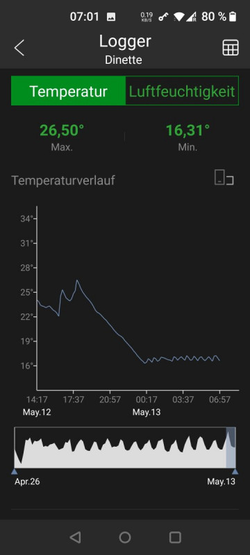

Ein Sensor für die Raumtemperatur - auch zur Kontrolle wie die Heizung Nachts arbeitet. Zuviel muss ja nicht sein.....
In dem Plott siegt man das Absinken der Raumtemp. bis 00:00Uhr und danach das Heizen der Heizung auf ca. 16°C. Was vielleicht interessant wäre die Temp-Messungen mal über den Winter laufen zu lassen.
