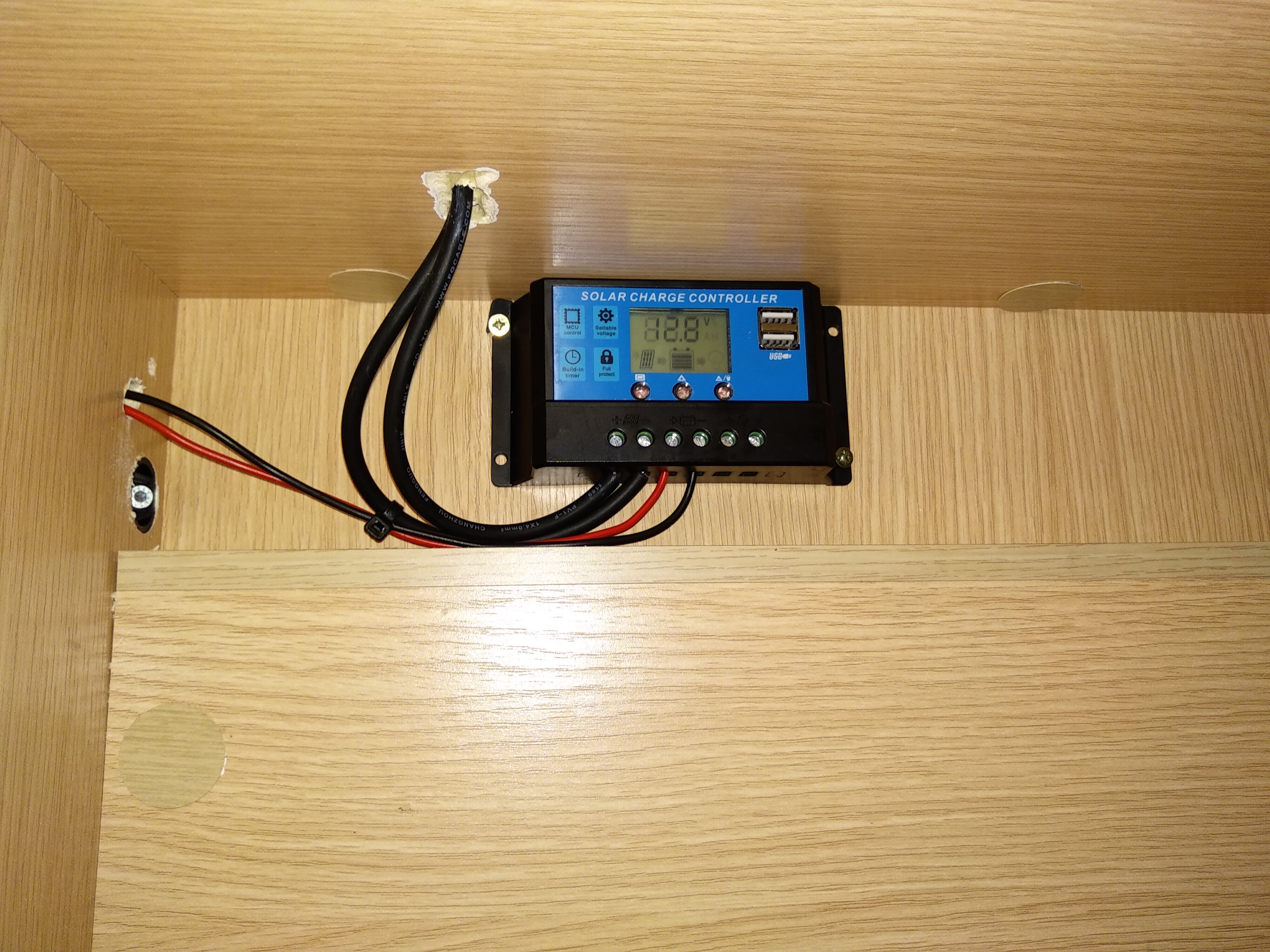

Der Laderegler ist ein sehr günstiges Teil das ich inzwischen schon mehrfach (Garten) verbaut habe:

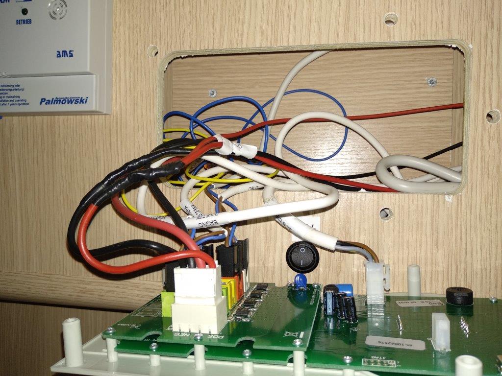

Zur Verkabelung:
Da das Modul direkt über dem Panel ist hat das Originalkabel von der Länge her gereicht bis zum Laderegler im Küchenschrank über dem Herd.
Von da noch ein Loch Richtung Panel gebohrt und erst mal Modul mit Laderegler verkabelt.
Dann ein 2,5 mm2 Kabel mit rot und schwarz zum Panel gelegt.
Ich hätte dann einen Stromdieb genutzt um mich damit dann an die Kabel die von der Batterie kommen zu klemmen, mein Schrauber hat abisoliert und sie dran gelötet.
Damit war die Verkabelung auch schon fertig.

Hallo Günther,Schrauber66 hat geschrieben: ↑05.08.2018, 11:29
Mich würde interessieren, ob ich die Schaltung so gestalten kann, damit die Fahrzeugbatterie auch etwas mit aufgeladen wird.
ich habe die Einspeisung einfach direkt an die Leitung von der Batterie zum Bedien-Panel gemacht. Funktioniert wunderbar und wird vom Laderegler gesteuert.
Da ja dahinter dann die Starterbatterie geschaltet ist, sollte auch diese ihren Teil abbekommen. So denke ich es mir jedenfalls und so hat es mein Schrauber eben gemacht.
