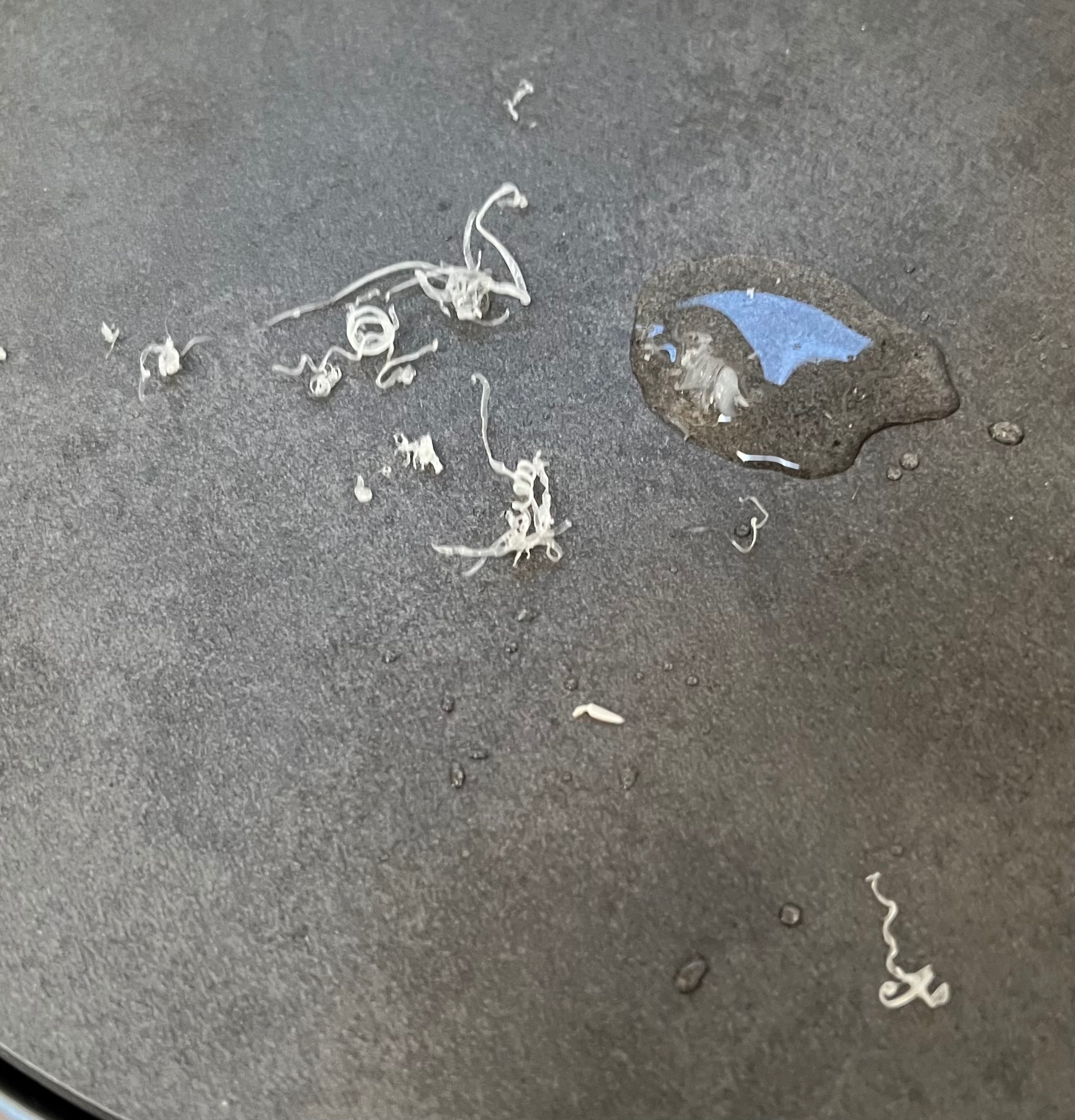

Heute habe ich es endlich geschafft, mein WoMo komplett Winterfest zu machen.

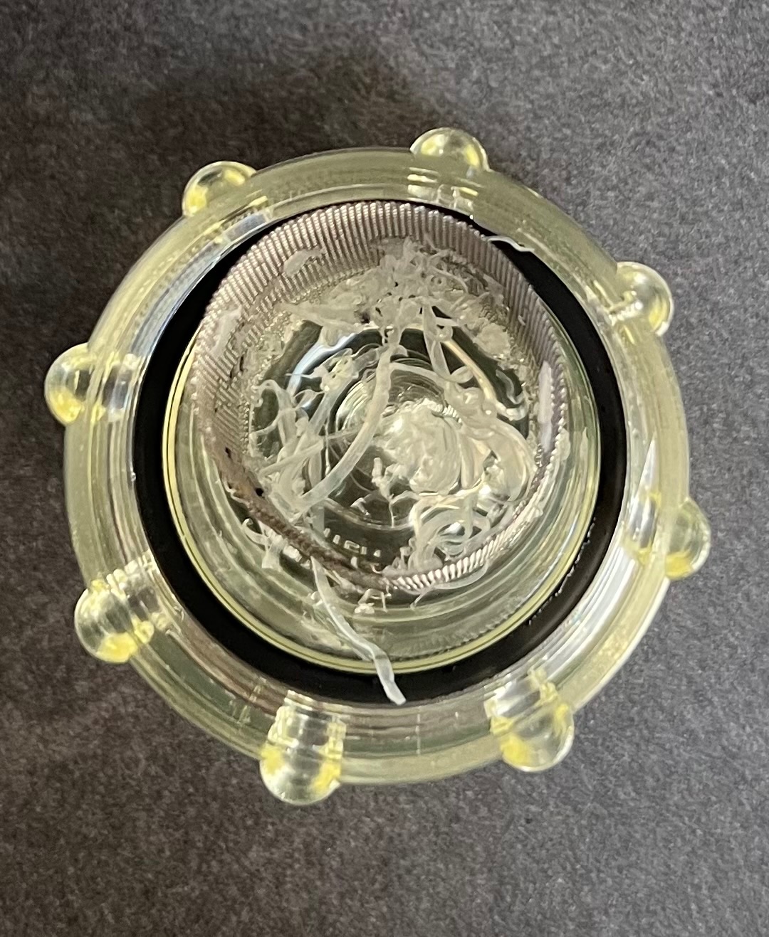

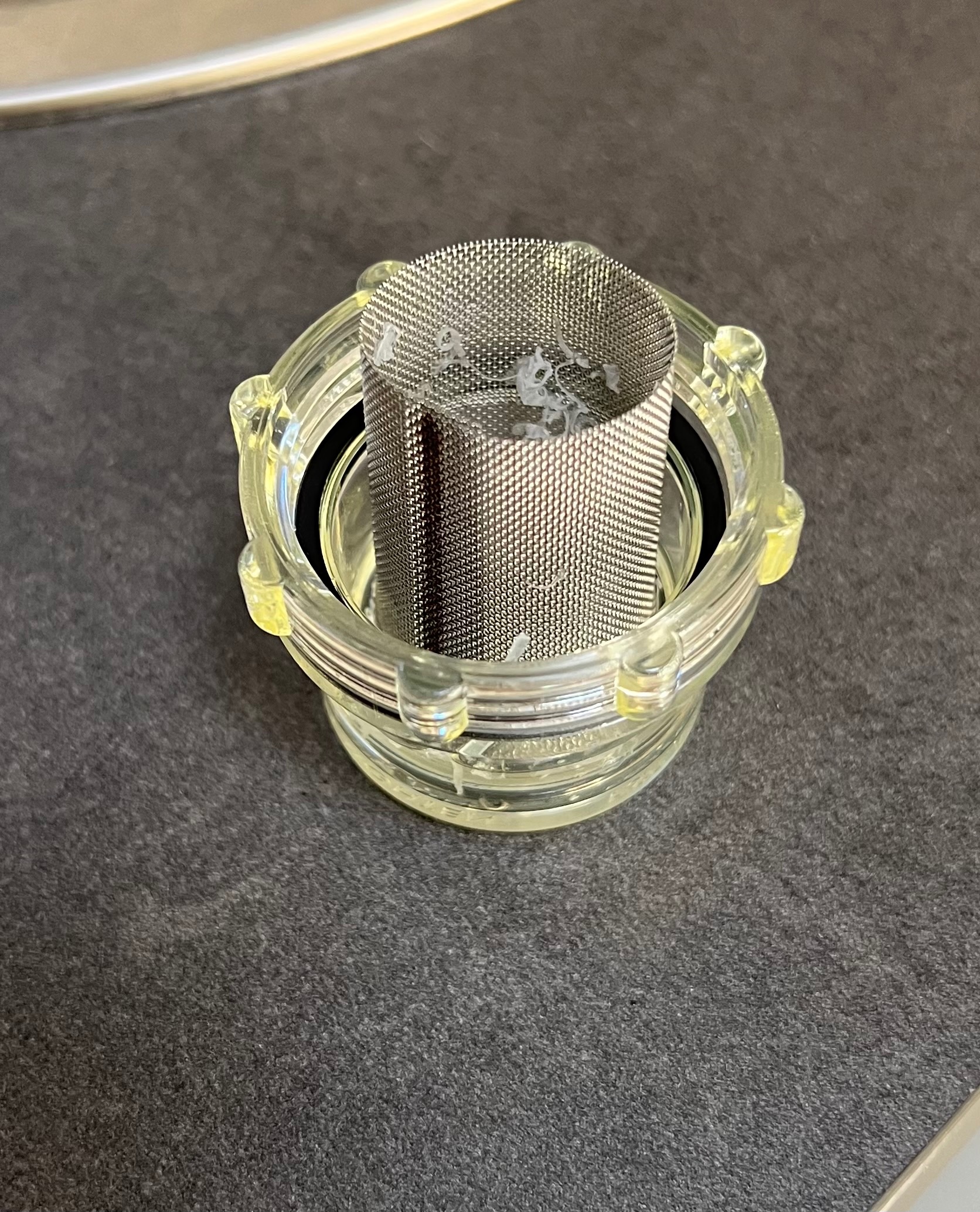

Das größte Problem war den Filter an der Druckwasserpumpe herauszudrehen.

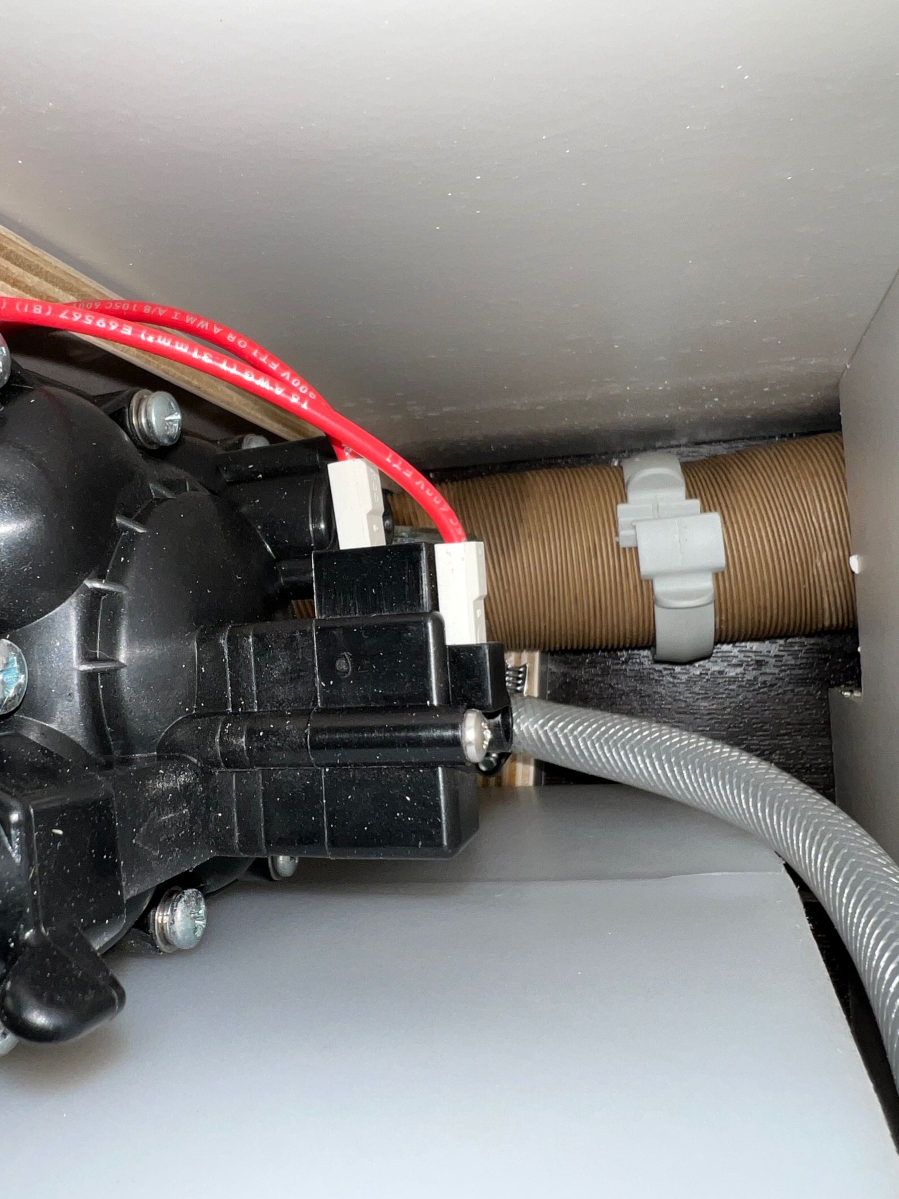

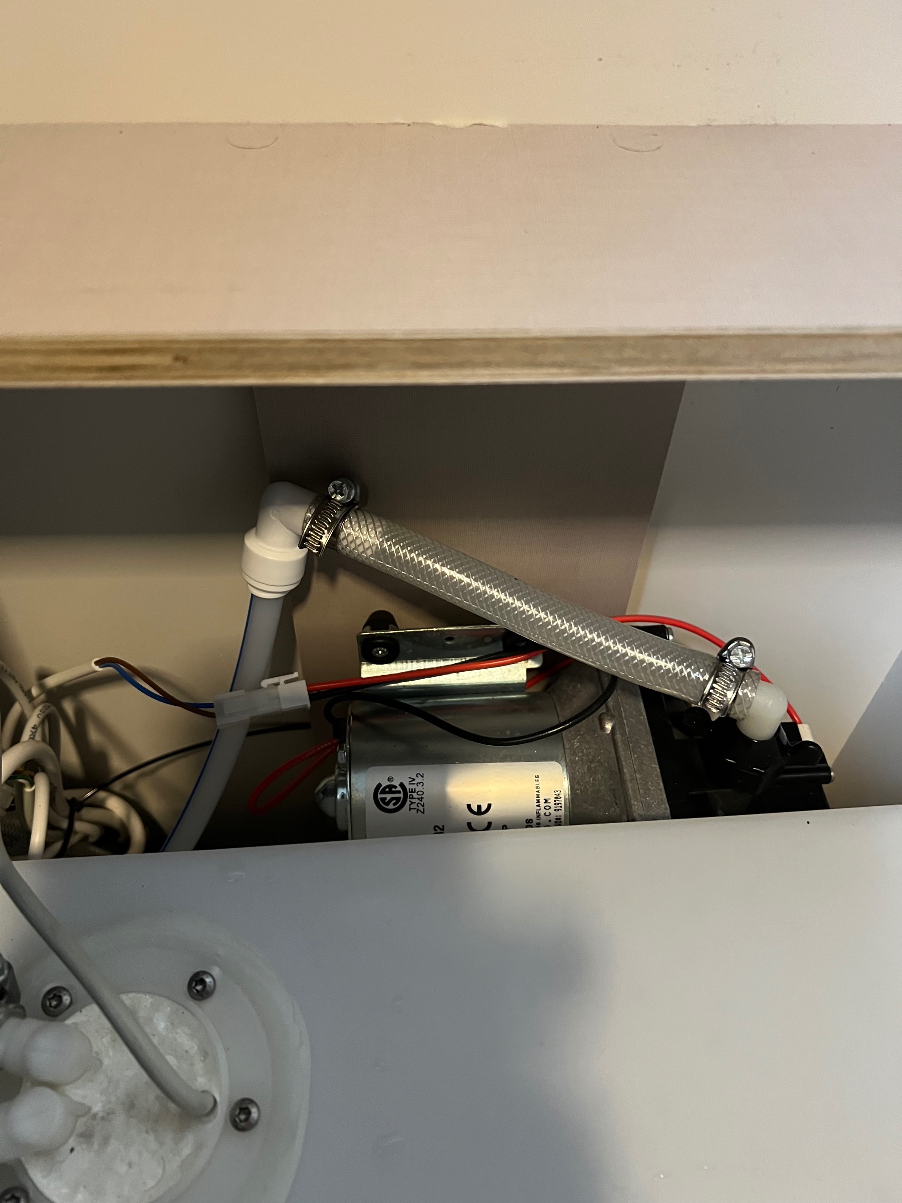

Die Druckwasserpumpe wird jetzt hinter dem Frischwassertank an die Außenwand von innen verschraubt. Auf einer Halterung mit 4 Schrauben mit Gummipuffern. Wobei man an die unteren 2 nur nach Ausbau des Frischwassertanks rankommt!!!
Fotos füge ich bei.
Der Filter muss vor dem Frost raus und zum Saisonstart wieder rein geschraubt werden und dicht sein.
Durch den sehr engen Einbauort kommt man nur mit den Fingern dran und keinerlei Werkzeug kann zur Hilfe genommen werden.
Außerdem ist drauf zu achten, das Wasser aufzufangen, was noch im Filter und angrenzenden Leitungen ist.

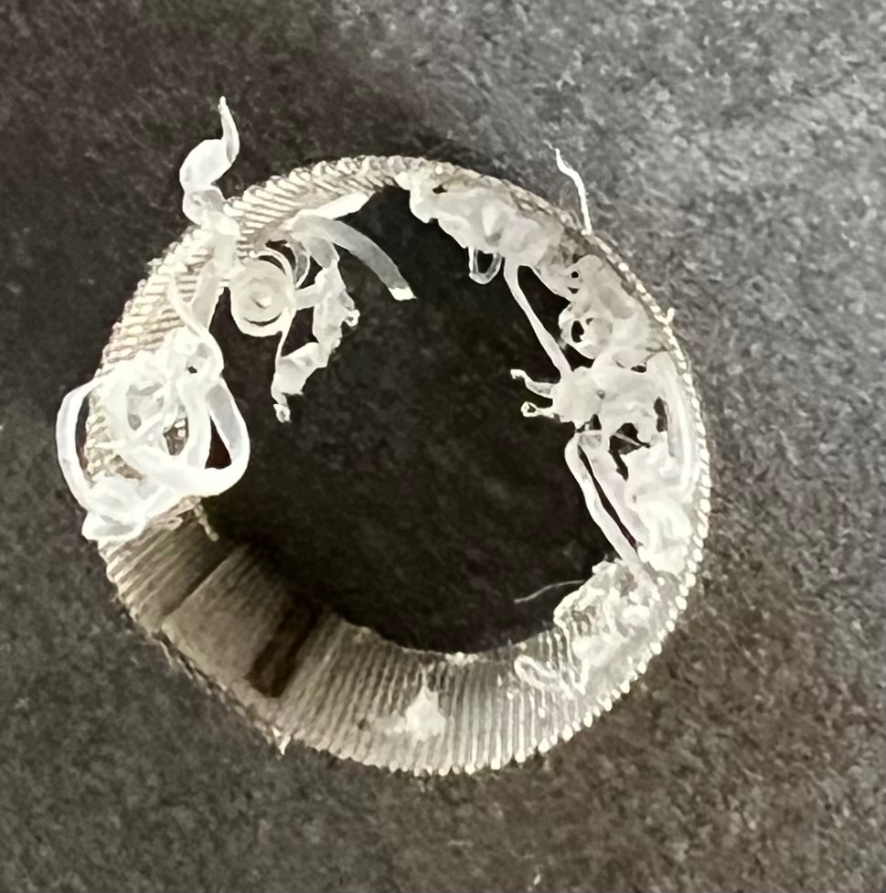

Desweiteren waren im Filter sehr viele Plastespäne unterschiedlicher Größe.
Den Einbauort und die Plastespäne werde ich reklamieren und auf Abänderung auf Garantie bestehen.

so sah der Filter bei mir auch aus...
Grüsse andi

Die Mängel werden alle bei einem Werkstattermin im Januar oder Februar 2026 behoben, aber der Einbauort der Druckwasserpumpe ist unglücklich gewählt und wird nicht geändert. Ich will mir nicht 2x im Jahr fast die Finger brechen, beim Winterfestmachen und im Frühjahr beim wieder in Betrieb nehmen. Und wenn die Pumpe mal repariert oder ausgetauscht werden muss, muss erst der Frischwassertank und wer weiß noch alles demontiert werden, bis man an die Pumpe ran kommt.
